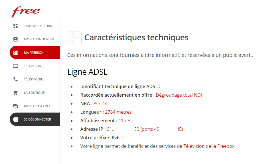

    Bonjour Pascal
    Suite à un problème similaire sur un autre post.
    Connectez vous sur votre compte FREE sur internet.
    https://subscribe.free.fr/login/
    Puis aller dans la configuration comme sur la photo jointe et dites nous ce que vous avez comme Ports autorisé derrière l'adresse IP.

    Voici les caractéristiques de ma ligne.
    Fichier joint.

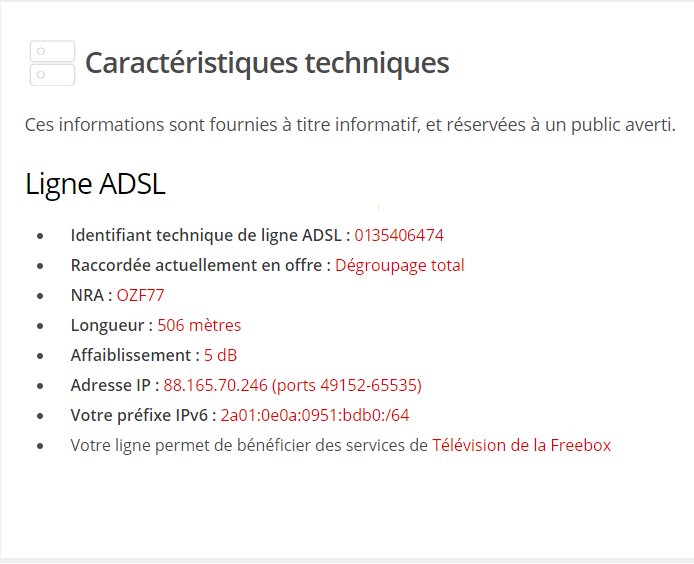

    Bonjour Pascal.
    Maintenant on comprend l'origine de votre problème.
    Votre ligne ADSL ne vous permet d'utiliser que les ports compris entre 49152 et 65535
    Vous pouvez supprimer l'ouverture des ports 80 et 443 il ne peuvent pas fonctionner.
    Pour garder une cohérence dans le paramétrage je vous propose d'ouvrir les port 50080 et 50443 dans la Freebox, puis aller sur le paramétrage réseau de l'alarme et remplacer le 80 par 50080 et le 443 par 50443.

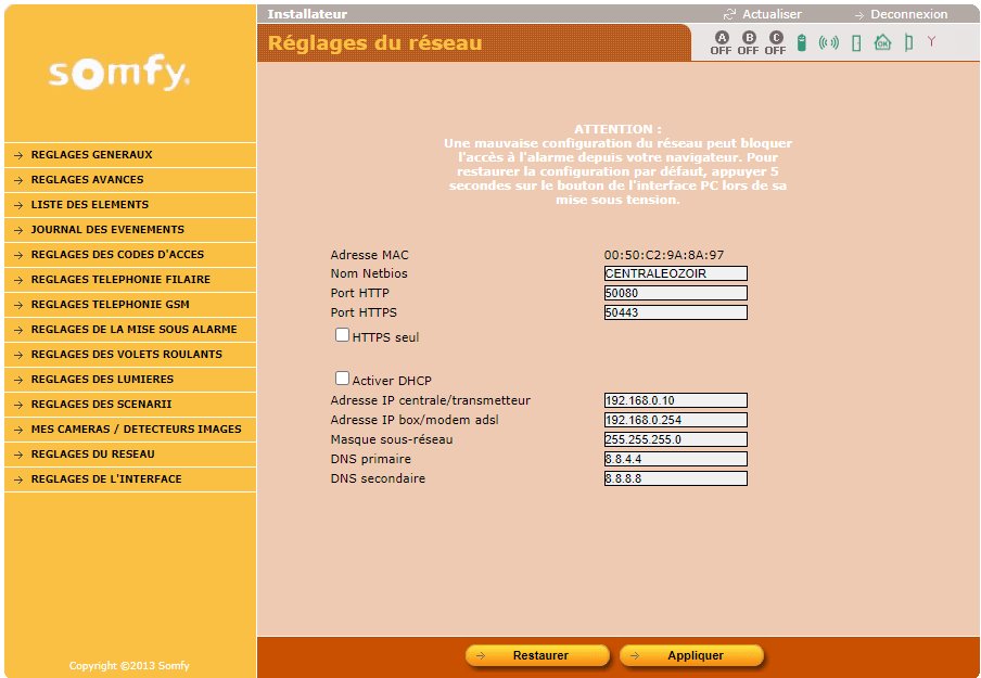

    J'ai donc sur la box supprimer les ports 80 et 443, ajouter les ports 50080 et 50443. Modifier ces ports dans le menu réseau de l'alarme.
    Maintenant, que dois-je faire car je ne sais plus les comptes que je dois utiliser ?
    Dois-je également remplacer le port 80 dans le réglage d'interface port le serveur externe ?
    Pascal votre centrale est visible de l'extérieur.
    Voir copie d'écran.
    Si vous prenez votre smartphone et que vous tapez l'adresse qui est en haut dans la copie d'écran dans le navigateur internet vous allez avoir accès a votre centrale.
    Maintenant il faut modifier ces mêmes ports sur le compte Somfy que vous avez créé avec le N° de la centrale, sinon attendez qu'un Yello effectue la modification.

    Par rapport au étape demandée :
    Vous avez créé votre compte chez Somfy en suivant la documentation ci jointe à partir de la page 19.
    https://www.somfy.fr/fr_v5/fr/fr-fr/file.cfm?contentid=29...
    Dans le premier écran page 20 vous avez spécifié l'adresse IP de votre centrale. C'est dans cet écran qu'il faut retourner changer les ports.
    Ca c'est fait voir copie écran

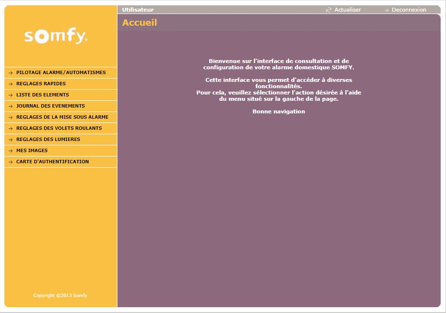

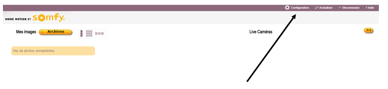

    Je n'ai pas de menu Configuration (ou alors je vois mal, ce qui est possible).
    Après connexion en mode utilisateur sur https://alarmsomfy.eu, vous devez avoir cet écran avec "Configuration" en haut à droite.

    Désolé, mais quand je vais sur l'URL https://alarmsomfy.eu, je n'ai pas l'écran que vous m'avez envoyé. Le miens est celui joint. Il y a une sérieuse différence :-).
    Bien sûr Pascal, vous obtenez l'écran après vous êtes connecté. Ce que vous montrez là, c'est l'écran d'accueil.

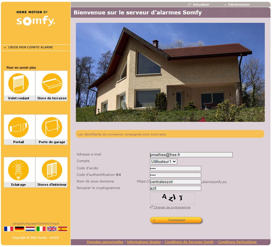

    Bonsoir,
    Ci-joint la copie des 2 écrans pour me connecter sur https://alarmsomfy.eu
    Lors de la saisie des codes, on retombe dans le problème original, en local je me connecte sans problème, mais via l'URL https://alarmsomfy.eu aucun code ne passe, donc impossible d'obtenir l'écran pour la configuration.
    Bonne soirée
    Il faut se connecter en mode utilisateur, pas en installateur.

    Je suis désolé, mais mes codes ne passent pas.
    Ils fonctionnent en local.
    Voir copie écran joint.
    Désolé Pascal mais le message est clair, les codes que vous entrez ne sont pas les bons. Je vous conseille de suivre cette procédure:
