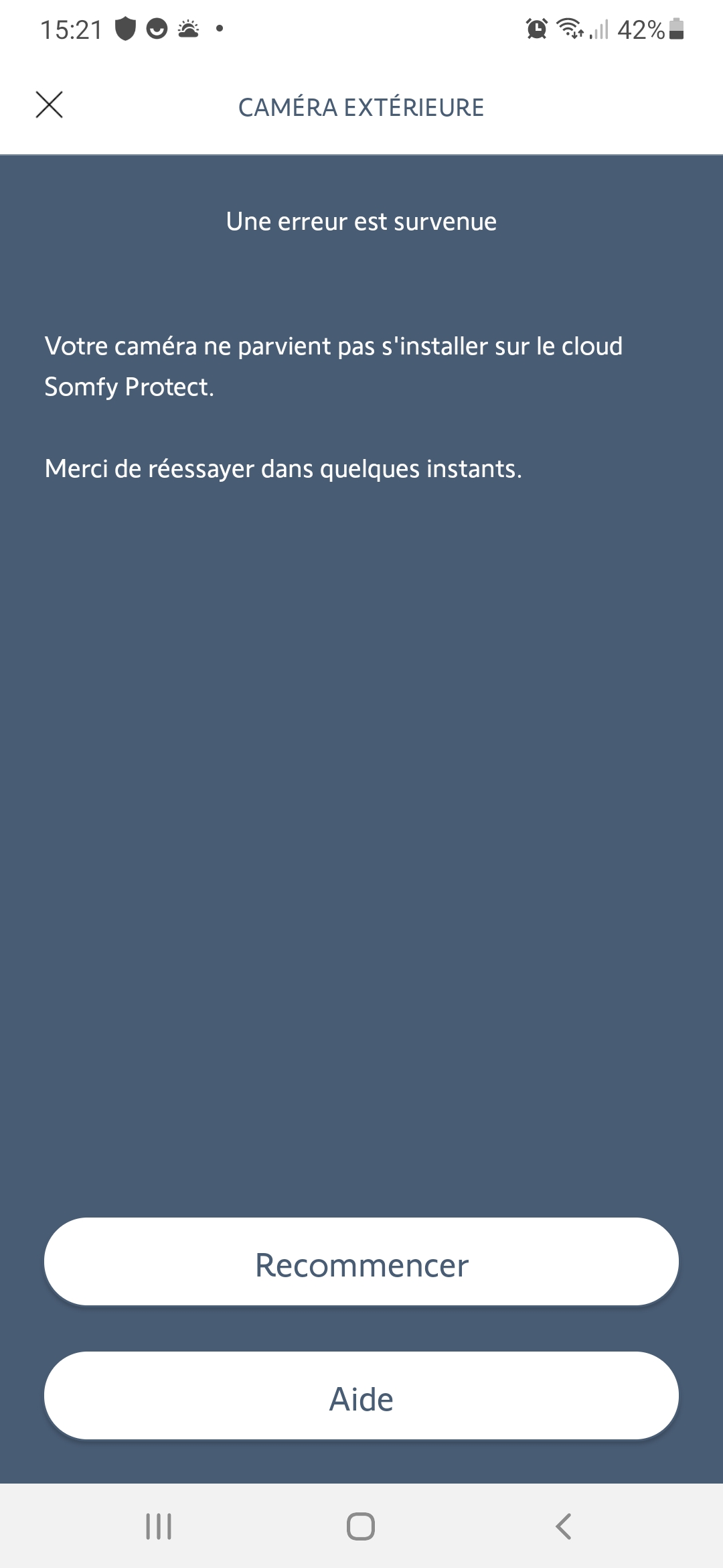

connection camera outdoor " votre caméra ne parvient pas à s'installer sur le cloud somfy protect" quelle solution ?
après plusieurs tentatives d'installation le message "votre caméra ne parvient pas à s'installer sur le cloud somfy protect"est celui-ci !
quelle est la solution ?
