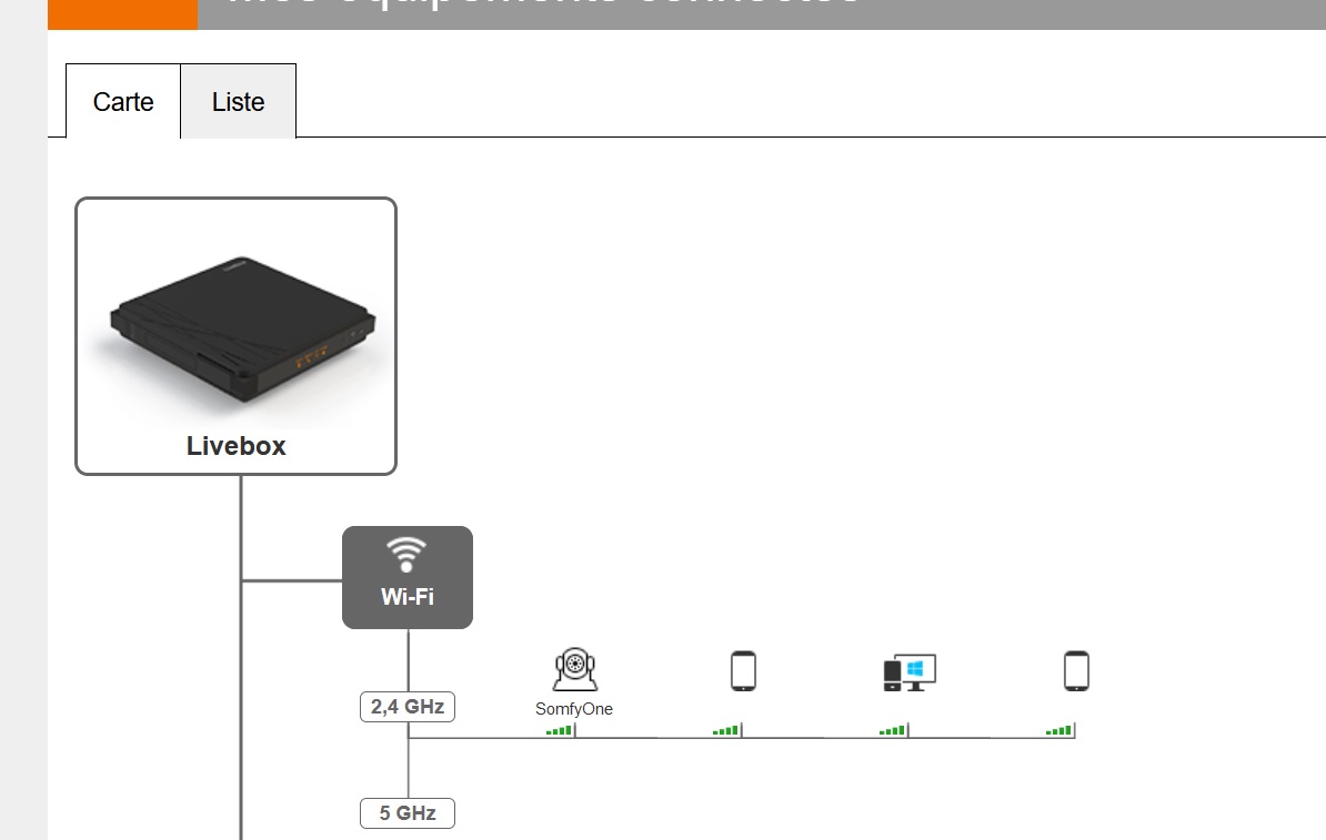

Je vois ma caméra sur mon réseau WIFI qui vient d'une livebox 4.

    Voici ci-joint les captures d'écran demandées.
    Voici aussi une photo de l'@Mac de la caméra.
    Elle est posée sur la box internet au moment de l'appairage donc en champ libre par rapport à la Box.
    La LED rouge est fixe, la LED blanche clignote. Au niveau de l'étape à laquelle cela arrive: je suis la procédure d'installation jusqu'à la prise en photo par la somfy one + du QR code. J'appuie sur valider. L'application me dit de patienter pendant que la caméra se connecte au wifi mais l'attente se termine par un message d'erreur me disant que la connexion n'a pas pu se faire.
    Je vois pourtant la caméra sur mon réseau comme vous pouvez le voir dans la capture d'écran, mon téléphone avec l'application somfy protect est lui aussi sur le même réseau.
