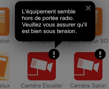

Mes caméras M1054 fonctionnaient correctement depuis que j'étais passé en version 5.40.9.3 (sujet évoqué ici: http://forum.somfy.fr/questions/868493-camera-ip-wifi-tahoma)
J'ai malheureusement perdu la connectivité dans tahoma depuis quelques semaines.
La configuration des caméras n'a pas bougé, elles fonctionnement correctement indépendamment de tahoma.
Elles apparaissent toujours dans tahoma mais en erreur, il est impossible d'avoir la vidéo lorsque je clique dessus, ni de prendre une photo.
J'ai essayé de supprimer les caméras dans tahoma afin de les réinstaller depuis le début mais impossible de les supprimer...
J'obtiens un message d'erreur qui me dit que l'adresse mac de la caméra n'existe pas sur tahoma (cf. capture d'écran ci-joint).
L'adresse mac de la caméra semble correct.
Ce qui me parait bizarre dans le message, c'est que l'adresse mac 0211-4248-6772 n'existe pas du tout sur mon réseau, je suppose que cela correspond à celle de la Somfy Box mais ce n'est pas la bonne...
Je ne me rappelle plus de la date à laquelle le problème est apparu, mais je me suis rendu compte qu'un bug dans la partie SMART a été réglé alors est-ce ce problème est apparu lors d'une mise à jour de tahoma ???
Bref, avez-vous une idée ?
