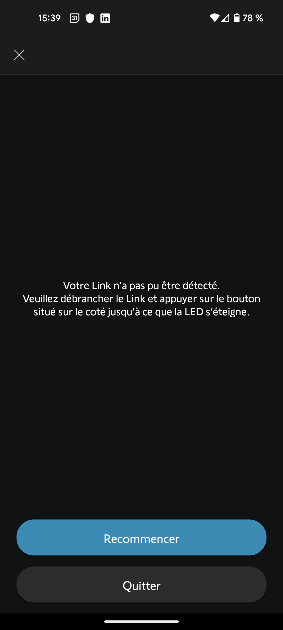

    j'ai le même problème, je n'arrive pas à atteindre le clignotement rapide (voir photo), depuis hier, malgré plusieurs tentatives, reboot complet du système.
    J'ai eu pas mal de déconnexions ces derniers mois, mais j'ai toujours réussi à faire redemarrer le système. Pas cette fois ci...
    Je précise que je possède ce système d'alarme depuis bientôt 2 ans, suite à un cambriolage au réveillon du nouvel an. Du couo ça m'arrangerait que le système fonctionne à nouveau rapidement...
    Je n'ai pas de problème de connexions wifi avec mes autres appareils connectés.
    Merci d'avance pour votre retour.

    J'ai fait plusieurs autres essais, ça ne fonctionne toujours pas :
    Redémarrage de ma box, suppression de mon link depuis mon appli android..
    Maintenant je ne dépasse plus les étapes ci -jointes
