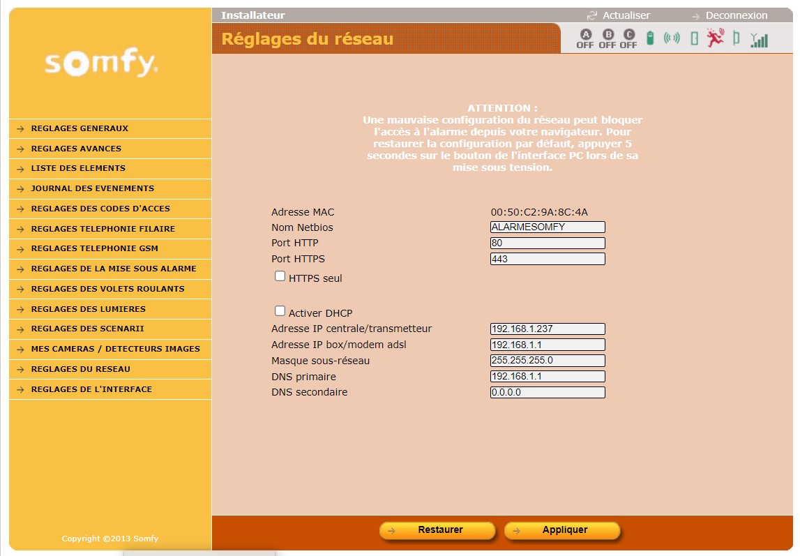

    Je pense que dois être bête pas moyen de faire fonctionner mon alarme protexiom avec ma freebox Delta;
    J'ai essayer de demander l'IP FullStack plus de dispo chez free
    J'ai essayer de renommer les ports sur l'alarme en mettant 50080 et 50443 j'en perds l'accés dans réseaux
    J'ai ouverts les sports sur la Delta 50080 50443 rien ne change

    Bonjour Jean Christophe,
    Si vous modifier vos ports sur votre freebox delta il va également falloir les modifier sur l'interface de votre alarme.

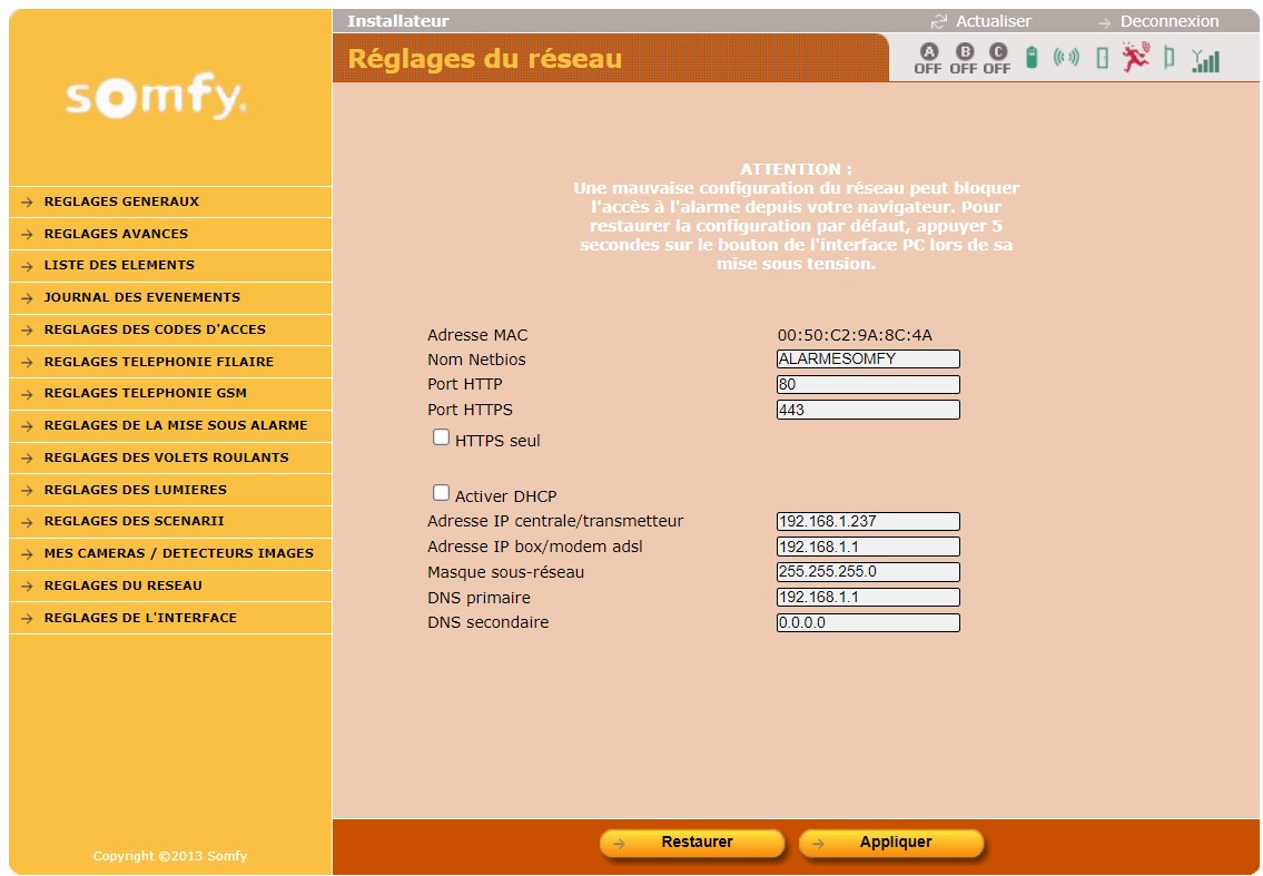

    Depuis quelque jours maintenant, je ne peux plus accéder à mon alarme (avec son nom ou avec l'adresse IP) via l'ordinateur ou l'application mobile.
    J'ai vérifier le paramétrage de ma Bbox et les ports 80 et 443 semblent bien ouverts.
    Je ne trouve pas de solutions.
    Je vous remercie pour votre aide.
    Cordialement.

    Bonjour Cyrille,
    en effet votre système d'alarme ne dialogue plus avec nos serveurs, je vous invite donc à effectuer un reset du module IP de votre Centrale en suivant la procédure décrite au lien ci-dessous :
    https://forum.somfy.fr/questions/560538-suite-changement-box-adsl-arrive-connecter-interface-pc-alarme

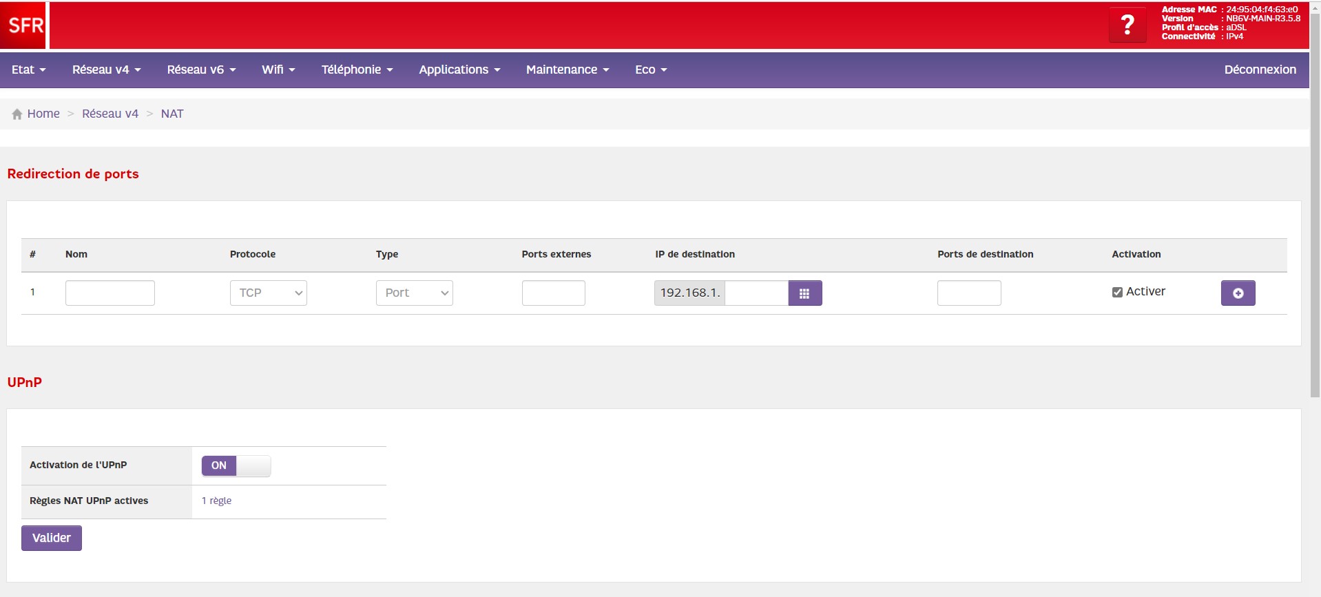

    Bonjour, mes ports 80 et 443 ont disparu de ma box SFR sur Réseau V4 NAT . Avez-vous un pdf pour les réinstaller? Merci
